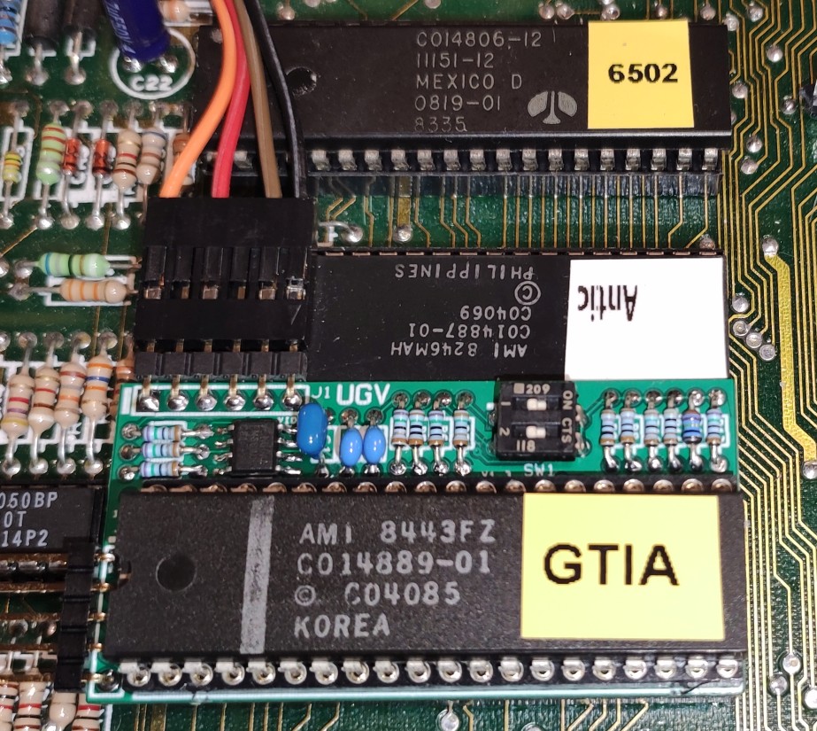

Ich hatte schon vor einiger Zeit auf ein Projekt von AtariAge User Mytek hingewiesen. Wer ihn nicht kennt, das ist der Entwickler unter Anderem der TK-II Erweiterung oder des 576NUC. Das UGV (Ultimate Gated Video Board) Modul ist inzwischen fertig und ich habe gestern das erste Board selbst bestückt.
Zuerst hat erst mal gar nix funktioniert. Kein Bild am Monitor, obwohl die Signale am Board selbst gut aussahen. Ab und an kam mal ein sehr bescheidenes Composite Signal durch aber S-Video gar nix. Enttäuscht habe ich dann erst mal ausgeschlafen und heute morgen nochmals alles durchgemessen. Problem waren dann ein fertig konfektioniertes Steckverbinder Kabel. Also Crimpzange rausgekramt und eigene Kabel gemacht. Und siehe da:
Bild ist da, und das in wirklich sehr guter Qualität, die mit einem UAV Modul locker mithalten kann und das Onboardsignal deutlich in die Tasche steckt. Es steht sowohl ein Composite wie auch ein S-Video Signal zum Abgriff bereit und das ganze kann parallel zum vorhandenen Ausgang genutzt werden. Dazu gibt es eine kleine Adapterplatine mit Mini-Din Buchse. Oder man kann natürlich auch das alte Signal abklemmen und das neue Signal auf die original AV-Buchse legen. Übrigens konnte ich bei diesem guten Signal mal wieder sehen, wie wichtig ein gutes doppelt geschirmtes S-Videokabel ist. Bei meinem ersten Test hatte ich ein billiges Kabel verwendet, da ich da schon eine Seite abgeschnitten hatte. Und war dann enttäuscht, dass wieder das lästige Zickzackmuster zu sehen war. Mit meinem perfekten doppelt gschirmten Kabel aus Canada war dann das Bild aber glatt wie ein Kinderpopo 😁

Das schöne daran ist, dass das Modul als Huckepack-Platine für den GTIA kommt. Es sind also keine Lötarbeiten am Board notwendig. Es sei denn man möchte das Signal auf den Original-AV-Anschluss legen.

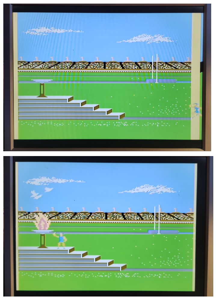

Zweite Funktion neben der Bilderzeugung ist das V-GATE. Mit dieser Funktion lassen sich die Overscan-Bereiche links und rechts ausblenden. Bei vielen Spielen hat man ja auf modernen Monitoren den unangenehmen Effekt, dass Bildbereiche, die auf alten Röhrenmonitoren gar nicht sichtbar sind auf den neuen Monitoren zu sehen sind. Das sieht dann manchmal nicht sehr schön aus. Über einen Jumper kann man nun diesen Overscan-Bereich schwarz schalten. Ich werde dazu noch später ein paar Bilder senden.

Das Board, eingebaut in einem XE:

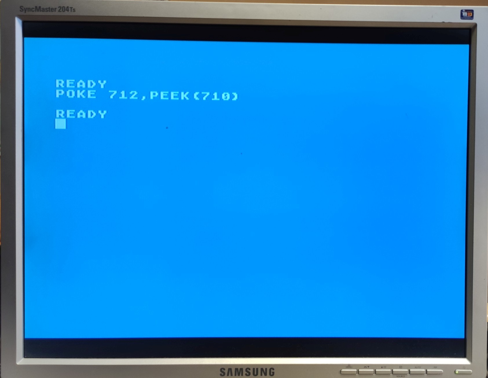

Bild (S-Video) mit aktiviertem V-Gate:

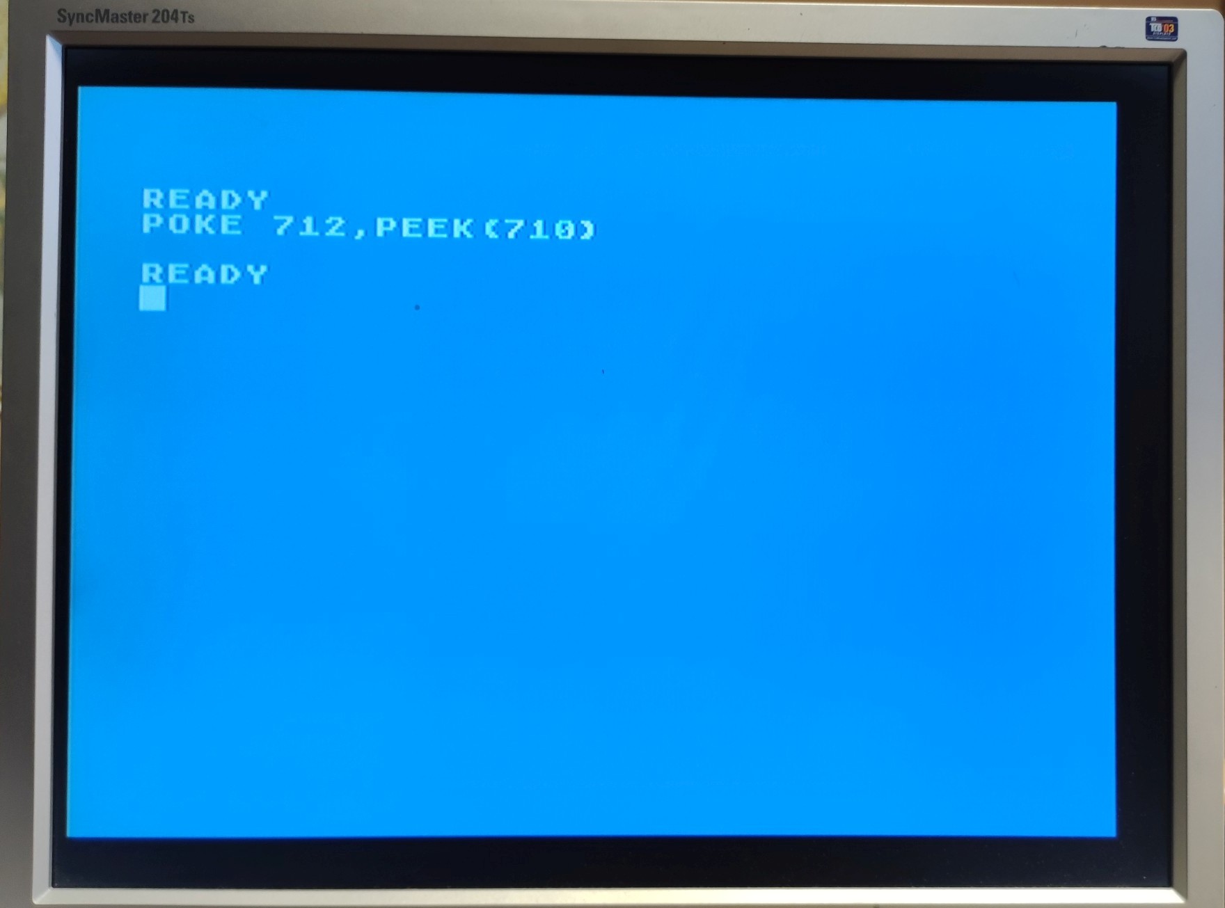

Bild (S-Video) ohne V-Gate mit sichtbarem Overscanbereich
